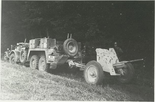

vu son emploi polyvalent (cf. obus Heat) ..et que la silhouette de la bestiole est fort comparable à celle du Pak36, je serais d'avis de lui accorder le bonus de cible des pièces AC quand il est à couvert.
Ici derrière le même tracteur l'obusier et le pak36:
