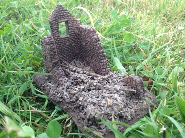

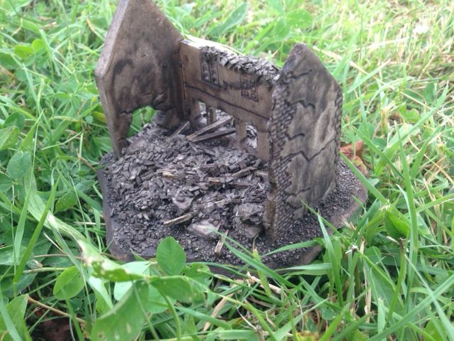

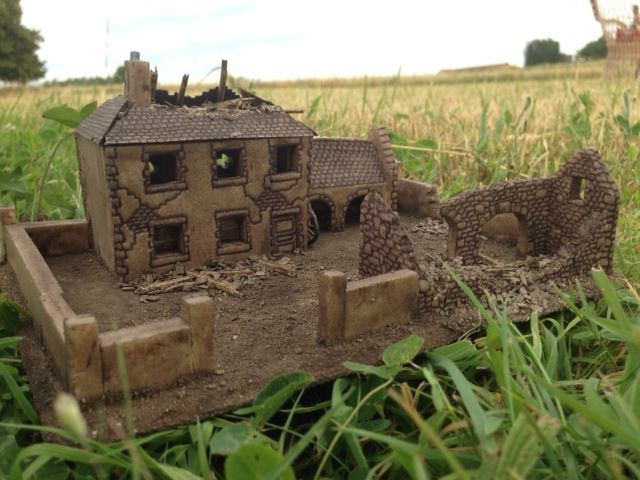

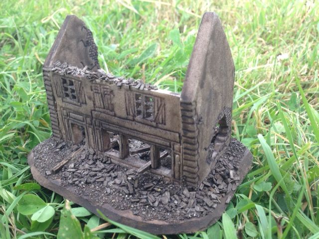

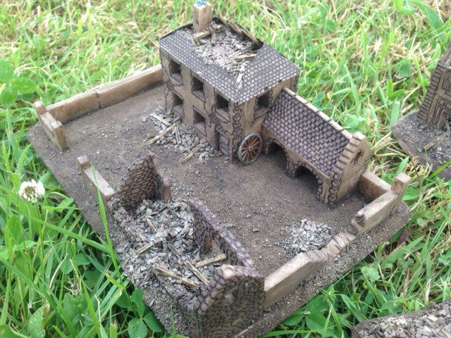

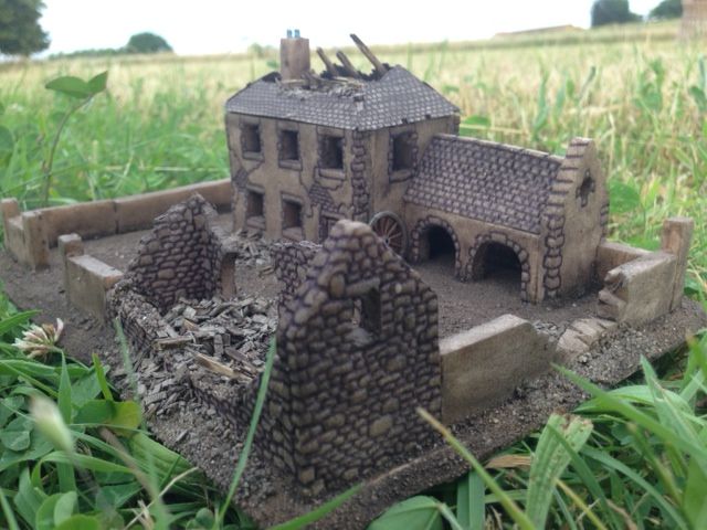

Salut, J'espère ne pas me planter en postant ces décors ici, il ne s'agit pas d'un tutoriel mais plutôt d'une petite galerie pour recevoir vos conseils et critiques! (La démarche est donc plutôt inverse!)
Je suis en train de monter une série de décors pour croiser le fer avec un pote sur le thème de la Normandie.
J'ai commencé par un corps de ferme, un bistro et une grange. N'hésitez pas à me dire tout ce qui ne va pas!

Earlinger, au sujet des décombres, je mets une couche fine de sable de chemin pour une texture de base (sur toute la surface du sujet). Ensuite un sable de rivière pour représenter les pierres écroulées. La petite touche qui change tout selon moi c'est la litière à hamster avec ses formes rectangulaires, ça donne une petit effet tuiles ou briques assez efficace.
Ne pas oublier non plus les allumettes pour les poutres mais ça je pense que tu n'as pas eu de mal à l'identifier!

Bon, à part la verdure qui est un peu trop grosse... Non, je déconne, c'était juste pour trouver un truc négatif à dire... Laughing

Tes décors sont sublimes Very Happy! Pour du fait main c'est de la très bonne qualité Smile. Tu as utilisé du dépron?
La seule chose qui manque à mon goût c'est de la verdure, notamment à l'extérieur des murs, et un peu dans la cours. Comme ça les décors seraient plus en harmonie avec le tapis de jeu Very Happy.

En fait c'est du polystyrène extrudé pour l'isolation, je pense que vous connaissez tous, je coupe des lamelles au cutter afin d'avoir des cloisons que j'incise ensuite au stylo bille pour représenter la maçonnerie, les fenêtres etc.
Pour la référence de la litière à hamster, le moindre sac à litière contenant des petits copeaux de bois fera l'affaire. Je vous ai cherché un lien significatif, mais je vais devoir me rabattre sur la photo du paquet que j'ai à la maison, car je reste bredouille sur internet! En tout cas pour représenter notamment des tuiles en tas ou des briques c'est top!
Pour la verdure, pas de souci! Ça vient, je suis sur plusieurs projets (fâcheuse tendance à me disperser aussi bien en échelles qu'en théâtres d'opération). Vous avez raison, ça manque sacrément pour l'instant, quelques touffes d'herbe devraient vivifier le tout, on est en Normandie que diable!
